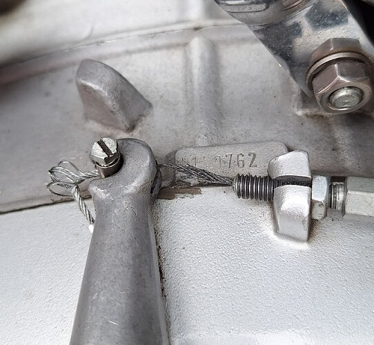

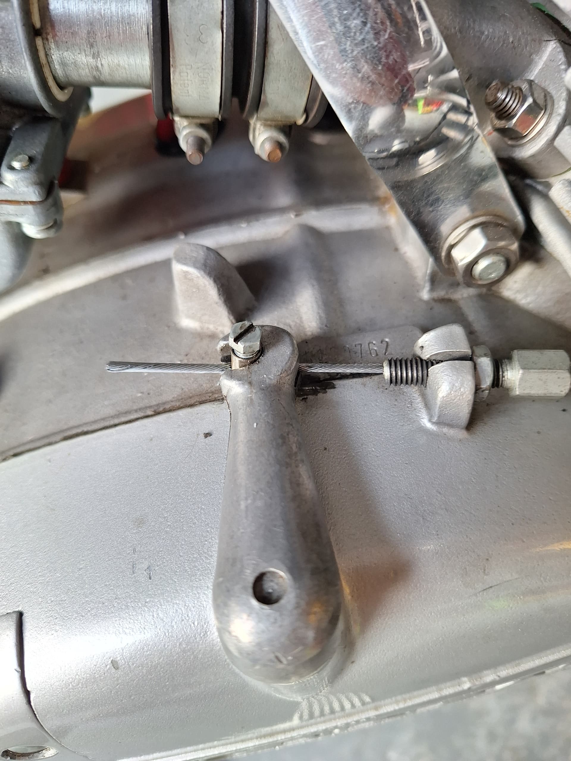

Verleden week zondag pakte ik de Simson uit de schuur starte hem en het gas bleef even hangen ,na controle bleef dat de gas kabel aan het raffelen was dus maar een andere brommer gepakt ,.maar nu na 1 week en 1 dag nog niet vernieuwd .

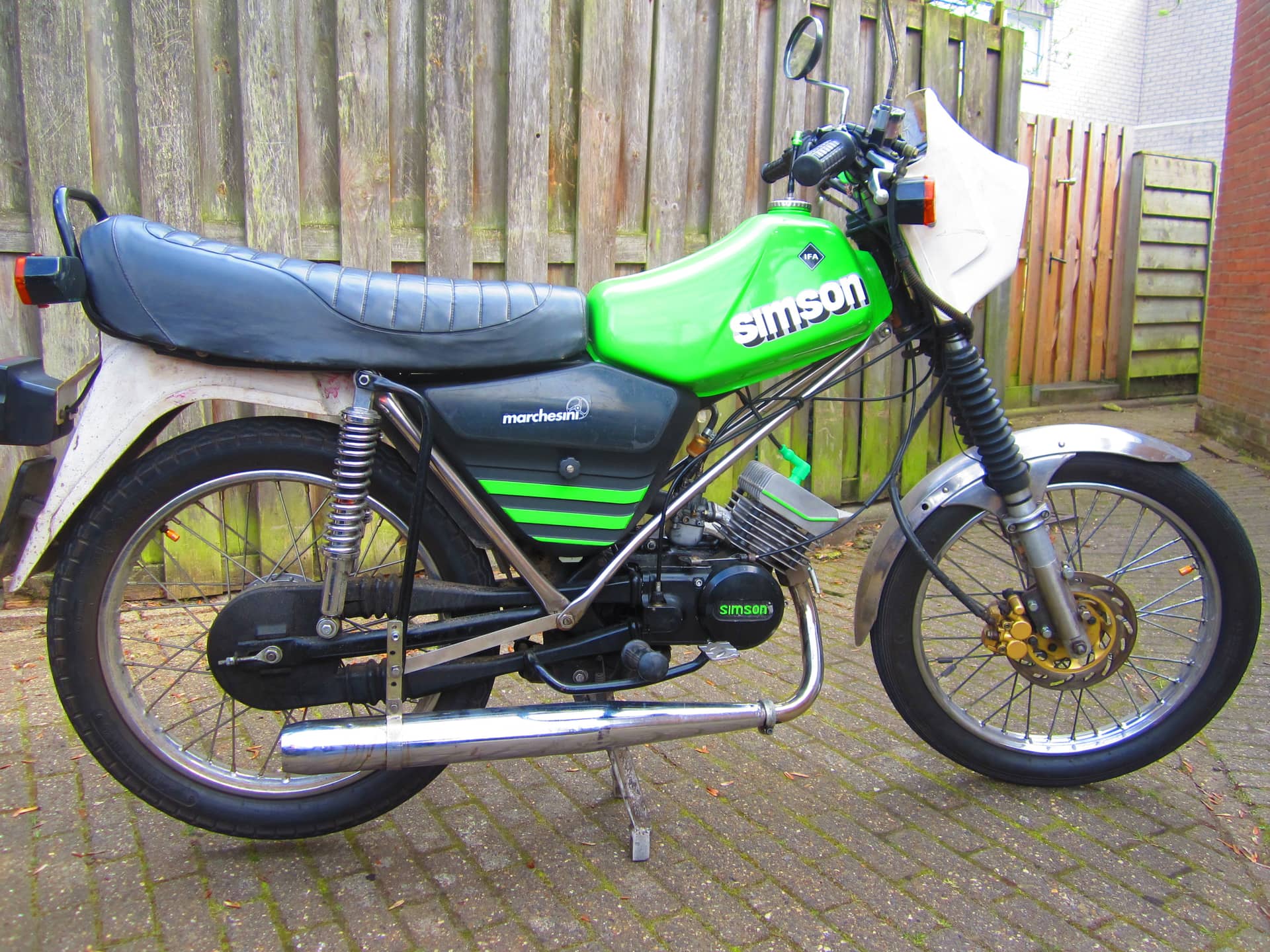

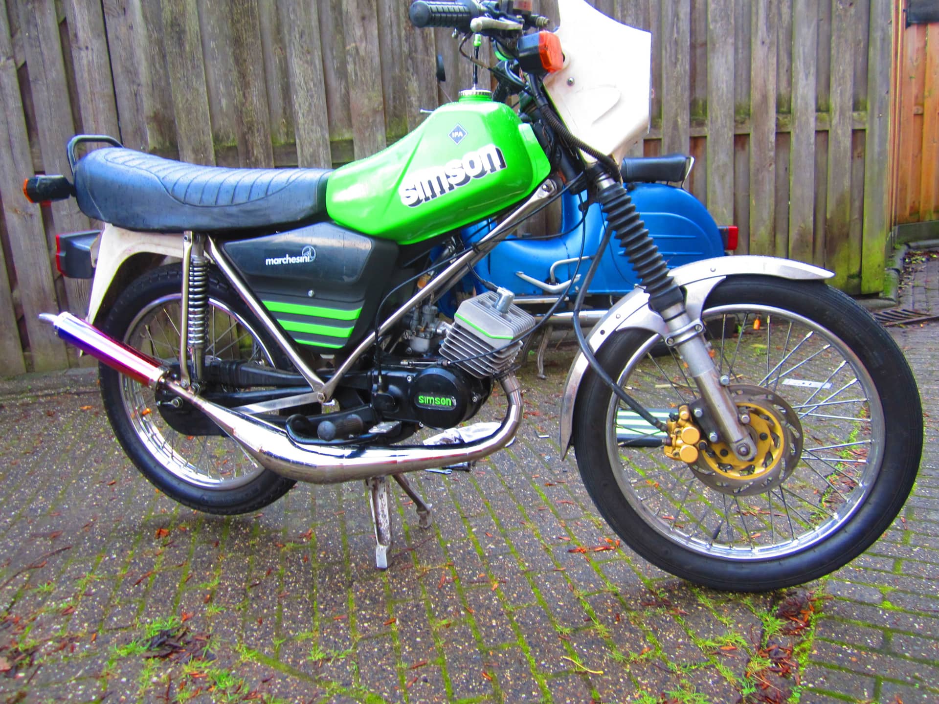

Deze week ook de uitlaat gewisseld ,en wel een Kreidler uitlaat en ik moet schrijven dat de top net zo hoog ligt als de expansie uitlaat .
Maar de trekkracht is beter .
Maar staat niet mooi op de Simson .
