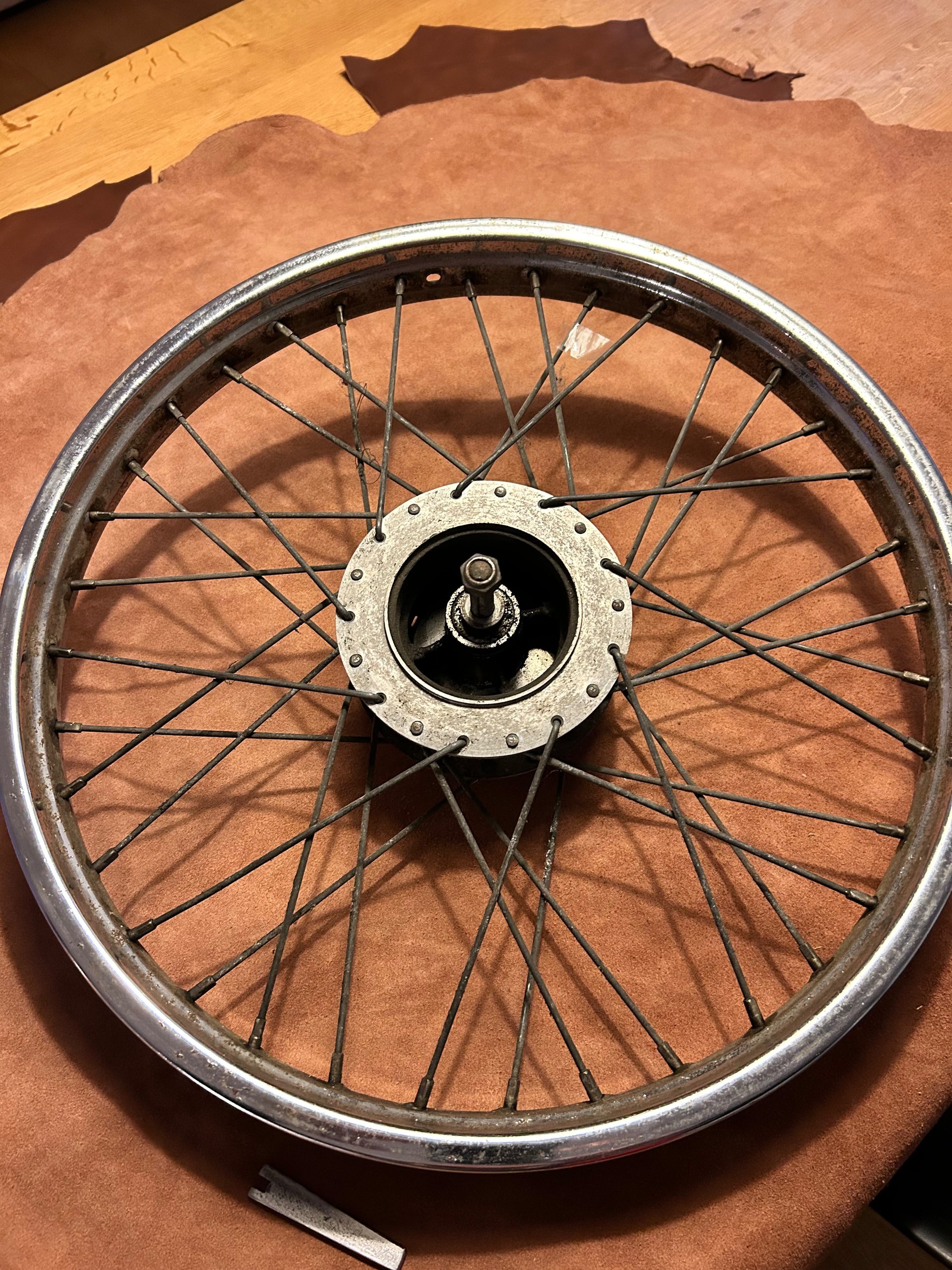

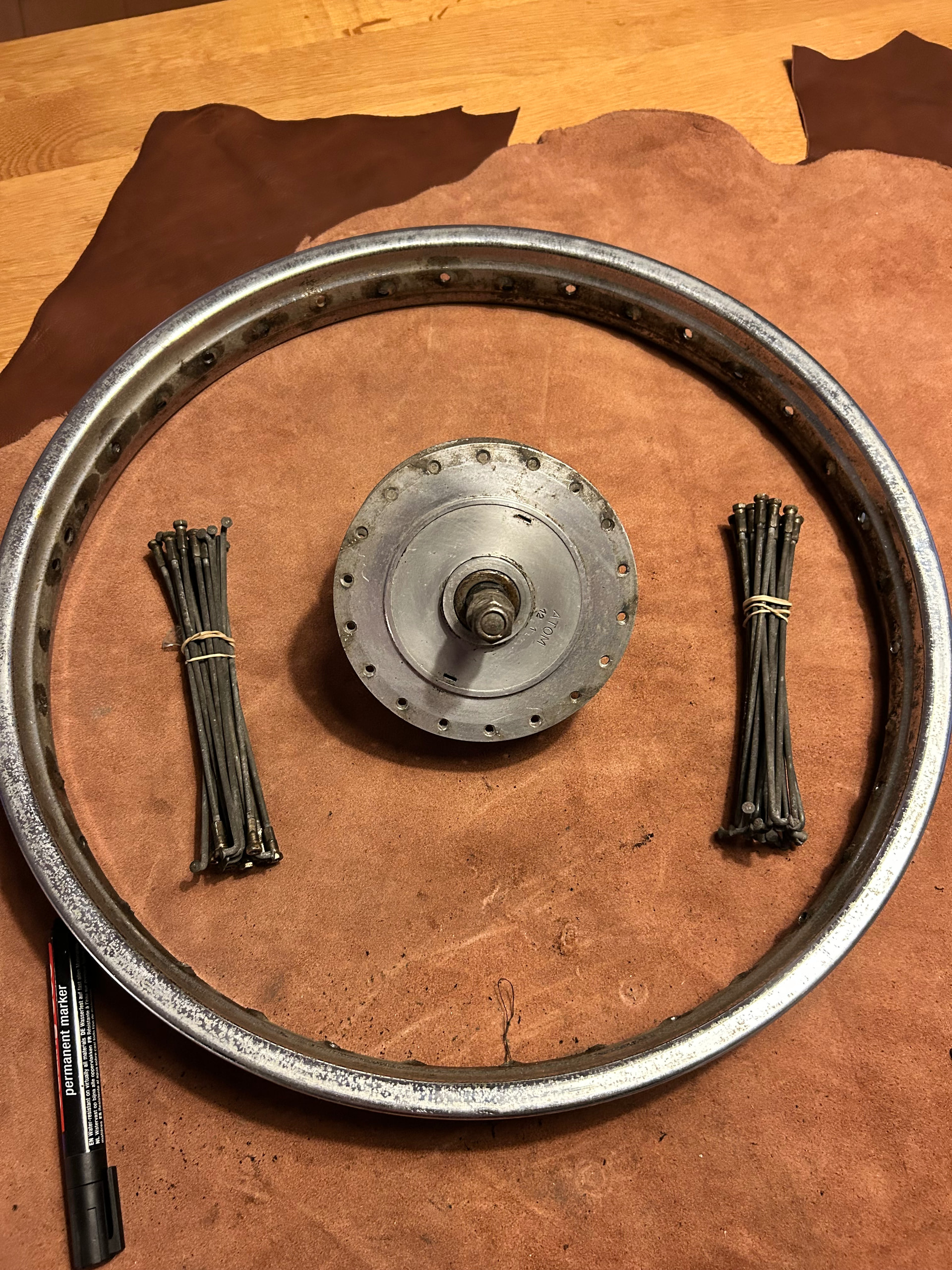

Vandaag n velg opgehaald die ik uit elkaar ga halen om alles zo netjes mogelijk te maken en dan tijdens de “workshop”’weer op te bouwen
Het ergste losse vuil is er al afgehaald

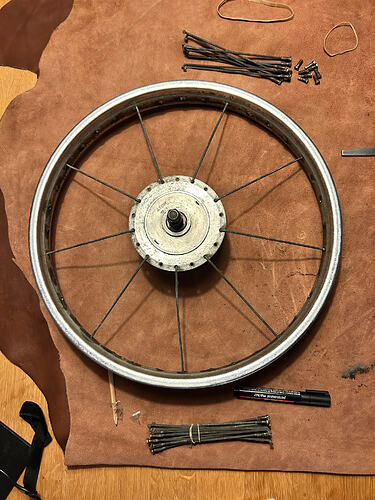

Maak foto s van het wiel /spaken ,.dat als je de spaken meet aan de binnen kant van de spaak en de draad mee meten .
Krijg je de naaf niet bling bling breng je hem maar .en neem een bin en buiten spaak mee .
Nou mn spaaksleuteltje deed t prima hoor..

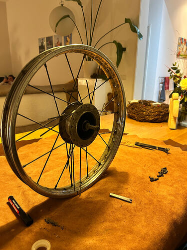

Even wat beschermingsmateriaal op tafel leggen..
En de helft van de spaken is er al uit..

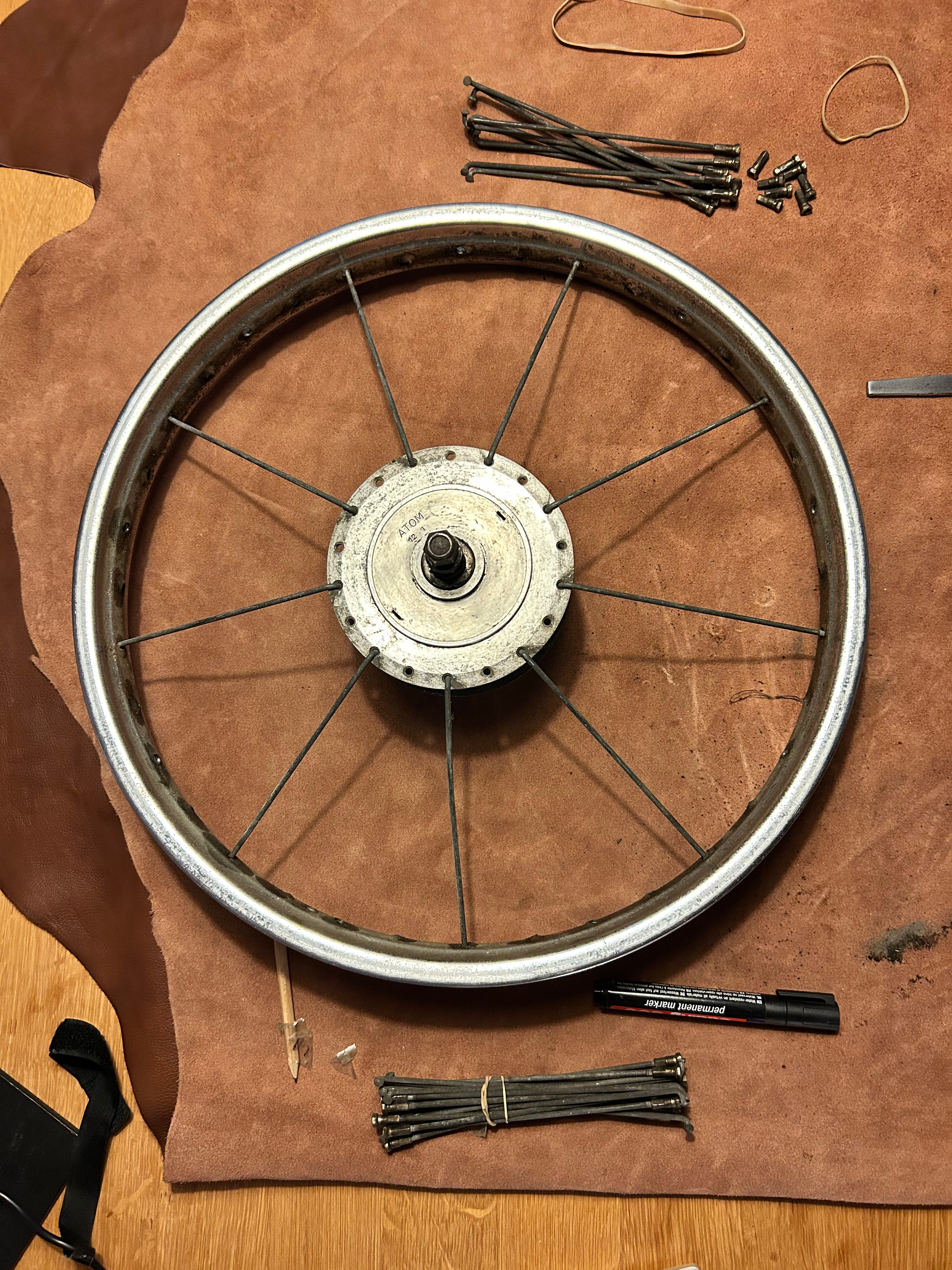

Valt me wel op dat de binnen en buiten spaken gelijk zijn qua lengte en bocht..
Alle “binnen spaken” er uit.. nu de laatste 9 buitenspaken nog..
Alles eruit en morgen lekker schoonmaken.
De spaken en nippels zijn vuil maar verder prima in orde om weer te gebruiken :smiling_face_with_sunglasses::smiley::ok_hand:

Frank leg de bin en buiten spaken naast elkaar en kijk goed .
De buiten spaken moeten een langere bocht hebben en de bin spaken staan iets open .
Kijk de rechtse zijn een beetje haakjes en de linkse staan iets uitgebogen ,soms moeilijk te zien en vooral bij spaken die gemonteerd zijn geweest .
